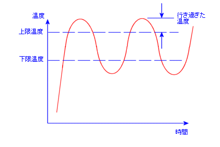

サーモスタットが正しく動作していれば、サーモスタット位置における時系列の温度変化グラフは適切なソリューション時間が指定されていれば図のような振れを示すはずです。 温度の振幅の上下どちらかあるいは両方のオーバーシュートが大きい場合、スタディのプロパティを変更し、時間ステップを小さくしてスタディを再実行します。

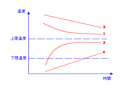

サーモスタット位置の温度が望ましい温度範囲の外側あるいは内側で収束した場合(図のカーブ 1、2 のように)、指定されたサーモスタットは、熱源の制御において役割を果たしていません。 熱源、他の熱荷重や拘束条件、材料プロパティ、サーモスタットの位置、等を変更してみてください。
サーモスタット位置の温度が温度範囲の上限あるいは下限に対して交差することなく近づいている場合(図のカーブ3、4のように)、ソリューション時間を長くしてスタディを再実行します。
