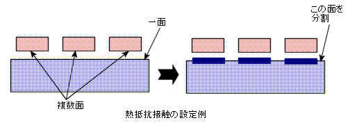

  • 大きな面といくつかの小さな面の間に異なる熱抵抗を指定するには、まず大きな面を小さな面に分割してから、それぞれのペアに対して熱接触抵抗を指定します。
