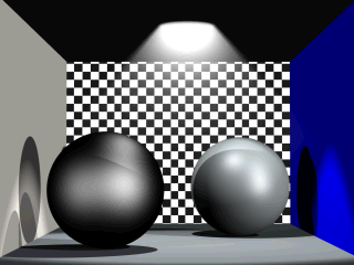

すべての材料は光沢のないくすんだ色として表現されます。
反射の数 = 1
屈折の数 = 0

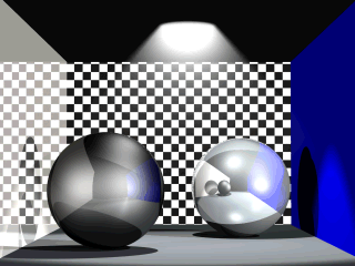

次は、右側の球と左側の壁に高い反射性をもつ材料を適用した場合の違いを示しています。
反射の数 = 1

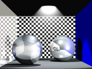

屈折の数 = 2
左側の球に高い反射性を適用した場合の違いを示しています。
