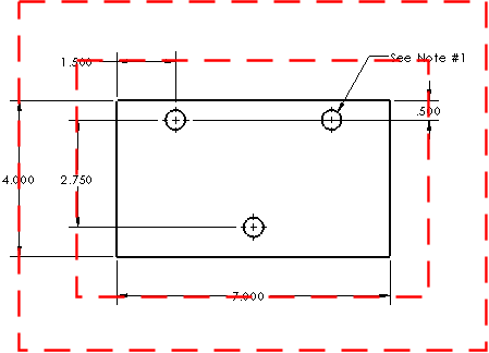

オフセット距離
オフセット距離
モデルから、またそれに続く位置(図では赤い点線で表されています)からの各寸法距離を設定します。
ギャップ
基準線寸法ではオフセット距離を指定します:
  • モデルと最初の寸法補助線の間
  • 寸法補助線の間
これらの値は、ラピッド寸法を使用した場合にお互いからオフセットされ、またモデル エッジからオフセットされる寸法の間隔もコントロールします。
