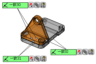

グラフィック領域内で:
  • 選択された構成部品のために合致システムに関与する構成部品は少し透明になります。 無関係な構成部品は非表示になります。
  • 吹き出しは合致システムを視覚化するのに役立つように現われます。 それぞれの合致には、2つの合致エンティティに対する引出線をともなった1つの吹き出しが表示されます。 吹き出しでは、整列状態の変更や合致の抑制等、複数の一般的な合致機能を実施することが可能です。 吹き出しにはエラーおよび警告を示すアイコンが表示されます。 合致の吹き出し(Mate Callouts)を参照してください。
合致をPropertyManagerで選択するか、その吹き出しをグラフィックス領域で選択すると、、合致ジオメトリはハイライトし、選択された合致に関与しない構成部品は、より一層透明になります。
