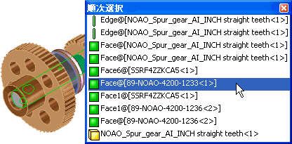

順次選択(Select Other)
他のエンティティによって非表示になっているエンティティを選択できます。
非表示のアイテムを選択するには:
  1. 部品、またはアセンブリ ドキュメントで、グラフィック領域のモデルを右クリックし、順次選択(Select Other)を選択します。
ポインターはに変わり、ポインターの下にあるエンティティが、それらが出くわす順序で表示されたリスト(面、エッジ、サブアセンブリ、他)のボックスが現れます。 アイコンはエンティティのタイプを示します。(面、エッジ、他)
リスト上のアイテムの上にポインターを置くと、グラフィックス領域内でそのアイテムがハイライト表示されます。
リスト全体をスクロールするには、Tabを押すか、マウス中ボタンを使用します。
  1. リストでクリックするか、グラフィックス領域で、エンティティを選択します。
