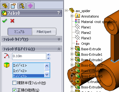

PropertyManager は、グラフィック領域の左側のパネルのPropertyManager タブに表示されます。 エンティティー、または PropertyManager で定義されたコマンドを選択すると開きます。 ツール(Tools)、オプション(Options)、システム オプション(System Options)、一般(General)で他のケースで開くかどうか決めることができます。

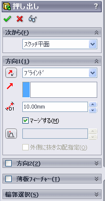

  • タイトル バー(Title bar)。 フィーチャーアイコンとフィーチャー名 (例えば押し出し1) (読み取り専用)。
  • ボタン(Buttons)
OK : 選択を確定後、コマンドを実行し、PropertyManagerを閉じます。
キャンセル(Cancel): 選択したアイテムを無視し、PropertyManagerを閉じます。
プレビュー(Preview) フィーチャーのプレビューを表示します。
ヘルプ(Help): 該当するヘルプ トピックを開きます。
ピン(Keep Visible): PropertyManage を表示させておきます。
背面(Back): 前のステップに戻ります。
次へ(Next): 次のステップに進みます。
取り消し(Undo): 直前の実行を取り消します。
  • メッセージ (Message): 次のステップへと案内するテキストボックスです。多くの場合、次のステップに移るために実行可能ないくつかの方法が表示されます。
  • グループ ボックス(Group Boxes): 関連するボタン、グループ タイトル(例えば方向 1 Direction 1)とともに表示される選択ボックスとリストボックスの集合で、で拡張、で収縮可能です。
  • 選択ボックス(Selection Boxes): FeatureManager デザイン ツリーまたはグラフィックス領域で選択するアイテムを確定します。 アクティブな状態である場合、箱はピンク色で表示されます。 選択ボックスでアイテムを選択すると、それはグラフィックス領域でハイライト表示されます。 ボックスから選択を削除するためには、右ボタンでクリックし、削除(Delete) (1アイテムの場合)、または、選択解除(Clear Selections) (全てのアイテムの場合)を選びます。
