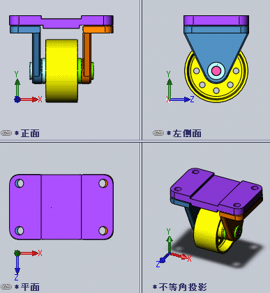

1、2、あるいは4個のビューポートを通じてモデルや図面を見ることができます。
4面ビューポートを開くには:
(表示ツールバーの)4面ビュー (Four View)をクリックするか、ウィンドウ(Window)、ビューポート(Viewport)、4面ビュー(Four View)をクリックします。
ウィンドウ(Window)メニューあるいは標準表示方向ツールバー(Standard Views toolbar) から以下のビューポートを選択できます:
ツールボタン名
表示されるビュー
単一ビュー
ユーザー定義
2面ビュー(水平)
正面と平面(上面)
2面ビュー(垂直)
正面と右側面
4面ビュー
正面、右側面、平面(上面)、不等角投影(第3角法)あるいは正面、左側面、平面(上面)、不等角投影(第1角法)。 ツール(Tools)、オプション(Options)、システム オプション(System Options)の表示/選択(Display/Selection)にある第1角法(First Angle)か 第3角法(Third Angle)で指定します。
  • それぞれのビューポートの左下のコーナーに現在の方向が表示されます。
  • 異なる方向を選ぶには、(ヘッドアップ表示ツールの)表示方向    (View Orientation)をクリックします。
  • 複数のビューポートから単一のビューポートに切り替えると、モデルはアクティブなビューポイントの表示方向になります。 続いて、複数のビューポートに切り替えた場合、表示方向はデフォルト状態に戻ります。
  • ビューポートがリンクされていない限り、それぞれのビューポートは独立して表示方向や回転を変更できます。
正投影図をリンクすることもできます。 非正投影図(等角投影不等角投影、ユーザー定義表示方向等)はリンクされません。
正投影図をリンクするには:
(標準表示方向ツールバーの)ビューのリンク(Link Views)をクリックするか、ウィンドウ(Window)、ビューポート(Viewport)、ビューのリンク(Link Views)をクリックします。
フライアウト ビューのポップアップ メニューに表示される アイコンは、ビューがリンクされていることを表します。
ビューのリンクを使った機能:
  • 全ての正投影図でズーム、パニングがリンクされます。
  • ポインタを使ったビューの回転は使用できません。
  • ビューを正投影図以外の角度に回転すると、ビューのリンクは解除されます。
  • ビューのリンクをオンにしている場合、ビューを回転して直交方向にすると、ビューがリンクされます。
