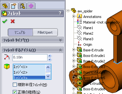

フライアウト FeatureManager デザイン ツリー(Flyout FeatureManager Design Tree)
フライアウトFeatureManager デザインツリーを使用すると、FeatureManager デザイン ツリーPropertyManager の両方を同時に表示することができます。 場合によっては、グラフィック領域のフライアウトFeatureManager デザインツリーからアイテムを選択する方が簡単な場合があります。 また、選択アイテムを非表示にしたり、透明度の状態を変更したり、特定のアイテムへと移動、または拡大表示することができます。 アイテムを抑制したり、ロールバックすることはできません。
PropertyManager がアクティブな場合、フライアウトFeatureManagerデザイン ツリーは自動的に表示されます。 展開するには:
  • フライアウトFeatureManagerデザイン ツリーの横の をクリックします
  • PropertyManager のタイトルバーをクリックします。
  • Cキーを押します。
もし部品/アセンブリで透明なフライアウト FeatureManager を使用 が、ツール(Tools)、オプション(Options)、システム オプション(System Options)、FeatureManagerで選択されたら、フライアウト FeatureManagerデザイン ツリーは透明になり、その下でモデルを見ることができます。
