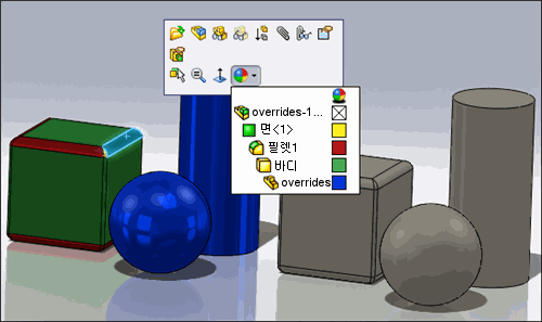

표현의 상하 구조
모델에 표현을 적용하면, 다음 상하 구조가 사용됩니다:
  • 부품 표현(어셈블리에만 해당)이 면 표현을 무시합니다.
  • 면 표현이 피처 표현을 무시합니다.
  • 피처 표현이 바디 표현을 무시합니다.
  • 바디 표현을 파트 표현을 무시합니다.
속성 표시기의 표현의 상하 구조를 지정할 수 있습니다. 예를 들어, 면에 지정된 표현이 피처, 바디나 파트의 표현에 우선합니다. 면에 지정된 표현이 없으면 피처 표현이 사용됩니다. 피처에 지정된 표현이 없으면 바디 표현이 사용됩니다.

표현을 적용하는 방법
  1. 작업 창에서 표현/PhotoWorks 탭을 클릭합니다.
  2. 표현에서 상단 창의 표현 폴더를 찾아봅니다.
  3. 아래 창에서 미리보기를 선택하고 다음과 같이 합니다.
    • 그래픽 영역에 미리보기를 끌어서 표현만을 적용합니다.
    • Alt 키를 누른 채 끌어 표현을 적용하고 표현 PropertyManager를 표시합니다.
빠른 보기 도구모음에서 표현 을 클릭해서 표현 PropertyManager를 나중에 표시합니다.
  1. 팝업 도구모음에서 표현을 적용할 곳이 표시됩니다. 예: 면, 피처, 바디, 모델 도구모음 위로 마우스를 움직이면 변화 미리보기가 표시됩니다.
  1. 표현 PropertyManager에서 색상/이미지 탭을 선택하고 속성을 적용합니다.
  2. 다른 탭 중 아무 것이나 선택하면 적합한 속성을 적용합니다.
  3. 를 클릭합니다.
대안으로 그래픽 영역에서 하나 이상의 항목을 선택하고, 작업창에서 표현을 표시하고 표현 미리보기를 더블클릭 합니다.
