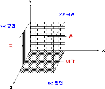

  • 모델 평면
화면을 모델에 있는 평면에 맞춥니다. 모델을 회전하면, 화면도 따라 회전합니다. 아래 그림은 모델 X-Y 평면, 모델 X-Z 평면, 모델 Y-Z 평면의 차이점을 비교합니다.
