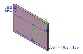

가상 클립을 작성해서 설계의 시작 단계에서 배관을 배치할 수 있습니다. 가상 클립은 다음 요소가 있는 파트입니다:
  • 한 개나 두 개의 배관점. 한 배관점이 있으면, 배관이 방향을 고려하지 않고 점을 관통하도록 구속됩니다. 두 개의 배관점이 있으면, 두 개의 점 사이의 직선을 지나므로 방향이 구속됩니다.
  • 가상 클립을 따라 있는 배관 경로를 나타내는 축. 축이 어셈블리에서 미리 배치한 클립의 배관 중심선을 정의하므로, 자동 배관을 사용하는 동안 선택할 수 있습니다. 축을 클립 축으로 명명하면, 가상 클립을 어셈블리의 모서리나 축과 정렬할 수 있습니다.
  • 어셈블리에 추가할 때 파트를 배치하는 메이트 참조. (선택) 돌출 피처와 같은 솔리드 지오메트리를 추가하여 면과 모서리를 제공해서 메이트 참조를 정의합니다. 그리고 솔리드를 숨기면 가상 클립을 배관 어셈블리에 추가할 때 표시되지 않습니다.
  • 회전 축. (선택) 추가해서 원하는 방향으로 클립을 회전합니다.
  • 여러 설정. (선택) 가상 클립의 여러 설정을 만들어서 다른 오프셋 거리를 정의한 후, 클립을 배치하는 동안 원하는 설정을 선택할 수 있습니다. 케이블 지름을 변경할 때 가상 클립이 자동으로 크기 조절을 하기를 원하면, 보통 케이블 클립과 같이 필터 데이터와 중복 설정을 추가할 수 있습니다.

가상 클립의 두 예 (cableconstraint.sldprtvirtualclipsingleconstraint.sldprt)가 설계 라이브러리의 <설치_디렉토리>\data\design library\routing\electrical 폴더에 위치해 있습니다.
cableconstraint.sldprt의 한 설정은 아래와 같습니다. 돌출 모서리의 하나가 메이트 참조 정의에 사용되고 어셈블리에 파트를 배치하는데 용이하게 사용됩니다. 회전축클립축이 가상 클립을 회전이나 정렬하는데 사용될 수 있습니다. 가상 클립이 중복되는 설정과 필터 데이터를 포함하므로, 자동으로 크기조절을 해서 케이블 지름이 변경될 때 다른 오프셋 거리를 제공합니다.
