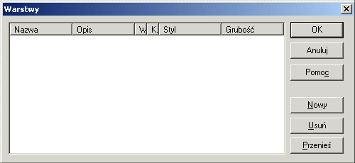

Pasek narzędzi Warstwa zawiera listę warstw w rysunku oraz narzędzie Właściwości warstwy .
Należy kliknąć Właściwości warstwy , aby wywołać okno dialogowe Warstwy. Utworzyć nowe warstwy i określić Kolor, Styl i Grubość linii w każdej warstwie.
