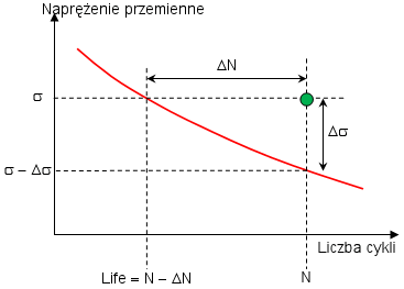

Po wykonaniu analizy zmęczenia, można utworzyć wykresy trwałości, uszkodzeń oraz współczynnika bezpieczeństwa dla modelu.
Załóżmy że uruchamiamy analizę statyczną i definiujemy badanie zmęczenia gdzie analiza statyczna jest jedynym przypadkiem występującym N razy. Należy rozważyć krzywą S-N dla materiału, jak na ilustracji:
Program, w oparciu o proporcję obciążenia, określa skorygowane naprężenie przemienne z wartości naprężenia badania statycznego dla każdego węzła.
Na powyższym grafie, zielona kropka reprezentuje naprężenie przemienne (współrzędna Y) oraz liczbę cykli dla których występuje przypadek (współrzędna X) dla jednego węzła. Jeden z trzech możliwych wyników może nastąpić dla każdego węzła:
  • Kropka leży ponad krzywą. Zniszczenie zmęczeniowe jest przewidziane w tej lokalizacji.
  • Kropka leży poniżej krzywej. Zniszczenie zmęczeniowe nie występuje w tej lokalizacji.
  • Kropka leży poza zakresem krzywej S-N. Najwyższe skorygowane naprężenie przemienne w modelu musi być w obrębie zakresu naprężenia krzywej S-N. Ponadto liczba cykli (N) powinna być w obrębie zakresu cyklu krzywej S-N. W przeciwnym razie zamiast punktu przecięcia program używa punktu końcowego krzywej S-N.
Notatka: Aby uprościć dyskusję, nie zostały wzięte pod uwagę scenariusze gdzie zdefiniowanych jest wiele krzywych S-N oraz kilka przypadków.
Proszę się zapoznać z tabelą znaczenia Trwałości, Uszkodzenia oraz Współczynnika bezpieczeństwa
