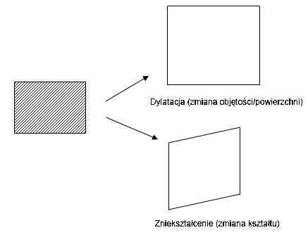

Kryterium to dotyczy energii zniekształcenia jako części całkowitej energii odształcenia zmagazynowanej wskutek obciążania. Energia zniekształcenia stanowi część energii odształcenia, która powoduje zmianę kształtu. Pozostała część energii to energia dylatacji, która powoduje zmianę objętości (powierzchni w przypadkach dwuwymiarowych) w wyniku obciążania.
Rysunek ilustruje różnicę pomiędzy dylatacją, a zniekształceniem podczas obciążania modelu dwuwymiarowego.
