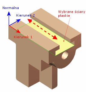

Na płaskiej ścianie

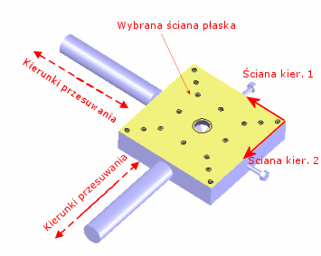

Opcji tej można użyć tylko wtedy, gdy wszystkie wybrane ściany są planarne. Każda ściana może leżeć na innej płaszczyźnie. Każda ściana jest umocowana względem własnych kierunków (Kierunek 1, Kierunek 2 i Normalny).

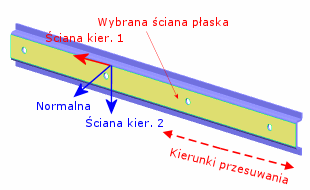

Translacje
Wzdłuż kierunku 1 ściany
Wzdłuż kierunku 2 ściany
Normalnie do ściany
Obroty (tylko dla skorup)
Względem kierunku 1 ściany
Względem kierunku 2 ściany
Względem kierunku normalnego do ściany
