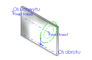

Przykłady
Dwa przykłady wirtualnych uchwytów (cableconstraint.sldprt (powiązaniekabla.sldprt) oraz virtualclipsingleconstraint.sldprt (wirtualnyuchwytpojedynczepowiązanie.sldprt)) znajdują się w Bibliotece projektu, w folderze <katalog_instalacyjny>\data\design library\routing\electrical.
Jedną konfigurację części cableconstraint.sldprt (powiązaniekabla.sldprt) ukazano poniżej. Jedna z krawędzi wyciągnięcia jest wykorzystywana jako definicja odnośnika wiązania, aby ułatwić ustawianie części w złożeniu. Możemy wykorzystać Oś obrotu oraz Oś uchwytu do obracania lub wyrównywania wirtualnego uchwytu. Wirtualny uchwyt zawiera zachodzące na siebie konfiguracje oraz dane filtra, dzięki czemu automatycznie zmienia rozmiary, zapewniając różne odległości odsunięcia gdy średnica kabla ulega zmianie.
