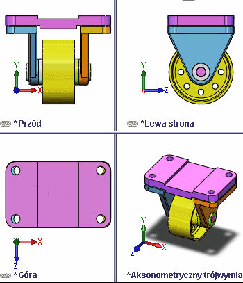

Modele mogą być wyświetlane w jednym, dwóch lub czterech okienkach ekranu.
Aby otworzyć cztery okienka ekranu, należy:
Kliknąć Cztery widoki (pasek narzędzi Standardowe widoki) lub Okno, Okienko ekranu, Cztery widoki.
Przy użyciu paska narzędzi Standardowe widoki lub menu Okno można wyświetlić następujące układy okienek ekranu:
Etykietka narzędzia
Wyświetlane widoki
Pojedynczy widok
Określony przez użytkownika
Dwa widoki - Poziomo
Przedni i górny
Dwa widoki - Pionowo
Przedni i prawy
Cztery widoki
Przedni, Prawy, Górny i Aksonometryczny trójwymiarowy (Rzutowanie amerykańskie) lub Przedni, Lewy, Górny i Aksonometryczny trójwymiarowy (Rzutowanie europejskie). Należy określić Rzutowanie europejskie lub Rzutowanie amerykańskie w menu Narzędzia, Opcje, Opcje systemu, Wyświetlaj/Wybór.
  • Lewy dolny narożnik każdego okienka ekranu wyświetla bieżącą orientację.
  • Aby wybrać inną orientację, należy kliknąć Orientacja widoku (pasek narzędzi Wyświetlacz przezroczysty).
  • Po przełączeniu z wyświetlania wielu okienek ekranu do pojedynczego okienka ekranu model wyświetla orientację aktywnego okienka ekranu. Jeżeli nastąpi ponownie przełączenie na wyświetlanie wielu okienek ekranu, ponownie pojawią się orientacje domyślne.
  • Orientację lub kąt obrotu modelu w dowolnym okienku ekranu można zmieniać niezależnie, o ile okienka ekranu nie są połączone.
Możemy łączyć widoki ortogonalne. Widoki nieortogonalne (takie jak Izometryczny, Aksonometryczny trójwymiarowy itp, nie są połączone.
Aby połączyć widoki ortogonalne, należy:
Kliknąć przycisk Połącz widoki (pasek narzędzi Standardowe widoki) lub Okno, Okienko ekranu, Połącz widoki.
Ikona w menu podręcznym Widok wskazuje połączone okienka ekranu.
Funkcje w widokach połączonych:
  • Powiększanie i przesuwanie są połączone dla wszystkich widoków ortogonalnych.
  • Obracanie widoku przy użyciu wskaźnika nie jest dostępne.
  • Jeżeli nastąpi obrócenie widoku poza jego orientację ortogonalną, widok ten przestanie być połączony.
  • Jeżeli włączone są połączone widoki, i obrócimy widok do orientacji ortogonalnej, to widok ten stanie się połączony.
