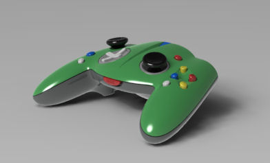

Bem-vindo ao PhotoView 360
Bem-vindo ao PhotoView 360, o caminho mais rápido para a criação de imagens foto-realísticas dos modelos do SolidWorks.
Para começar, clique no ícone do PhotoView na sua área de trabalho, ou clique em Iniciar > Programas > SolidWorks > PhotoView 360.
1. Abrir um arquivo
Clique em Abrir arquivo, navegue até o arquivo de peça ou montagem do SolidWorks e clique em Abrir.

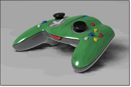

2. Aplicar aparências
Clique em Aparências e navegue até um material, como vidro azul. Selecione Face, Corpo, Peça ou Montagem, e arraste a aparência para a área que você quer alterar.

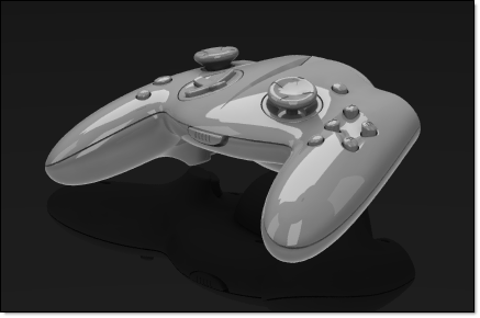

3. Aplicar um ambiente
Clique em Ambientes, depois clique duas vezes em uma cena ou arraste-a para a área de trabalho.
4. Renderizar
Clique em Renderização final e aguarde os resultados.
Clique em Configurações para alterar as configurações, como a resolução ou o formato do arquivo.
5. Explore
Clique em Galeria para ver exemplos do que você pode fazer com o PhotoView 360 e para compartilhar seu trabalho com outros usuários.
Clique em Ajuda > Tutoriais on-line para exibir vídeos que o ajudarão a aprender rapidamente a usar o PhotoView 360.
