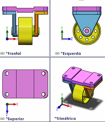

É possível exibir modelos através de uma, duas ou quatro viewports.
Para abrir quatro viewports:
Clique em Quatro vistas (barra de ferramentas Vistas padrão) ou em Janela, Viewport, Quatro vistas.
Você pode escolher as seguintes organizações de viewports no menu Janela ou na barra de ferramentas Vistas padrão:

Quatro vistas
Frontal, Direita, Superior e Trimétrica (terceiro diedro) ou Frontal, Esquerda, Superior e Trimétrica (primeiro diedro). Especifique Primeiro diedro ou Terceiro diedro em Ferramentas, Opções, Opções do sistema, Exibição/seleção.
  • O canto inferior esquerdo de cada viewport mostra a orientação atual.
  • Para escolher outra orientação, clique em Orientação da vista    (barra de ferramentas Vista de alerta).
  • Quando você tem várias viewports e volta a uma única viewport, o modelo exibe a orientação da viewport ativa. Se você alternar novamente para várias viewports, as orientações serão as predeterminadas.
  • É possível alterar a orientação ou a rotação de um modelo em qualquer viewport de forma independente, desde que as viewports não estejam vinculadas.
