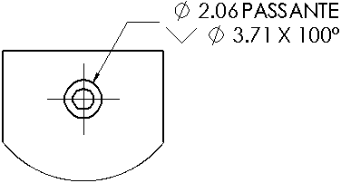

Uma chamada de furo usando informações do Assistente de Perfuração:

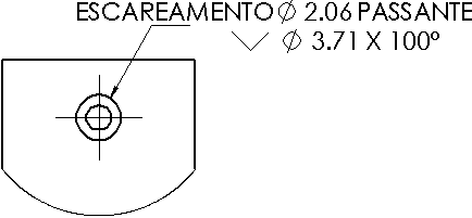

A mesma chamada de furo, mas definida pela geometria:

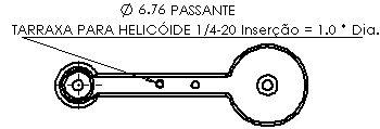

Um recurso de corte representando um furo. O recurso de corte precisa conter um esboço circular:
Você pode inserir tolerâncias e precisão nas chamadas de furo:

Modifique a definição.
Neste exemplo, o texto C'SINK e um espaço são adicionados antes do símbolo <MOD-DIAM>:
COUNTERSINK-THRU=C'SINK <MOD-DIAM> <hw-thruholedia> <hw-thru>;\
<HOLE-SINK><MOD-DIAM> <hw-csdia> X <hw-csang>
