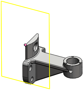

  1. Clique em Sombreado com arestas (barra de ferramentas Exibir).
  2. Clique em Plano (barra de ferramentas Geometria de referência).
  3. Para Primeira referência, selecione o vértice exibido.
    O software cria um plano coincidente ao vértice. O tipo de plano Coincidente é selecionado.
  4. Selecione o vértice na extremidade oposta à aresta para Segunda referência.
    O software cria um plano coincidente a ambas as referências.
  5. Selecione uma aresta, aproximadamente como exibido, para Terceira referência.
    O plano fica vermelho, indicando seleções inválidas. A caixa Mensagem informa que a combinação de referências atual não é válida. A mensagem Erros de reconstrução sugere a substituição da seleção por um ponto ou plano.
  6. Selecione o ponto final da aresta.
    O software cria um plano válido que é coincidente com as três referências selecionadas. A caixa Mensagem indica que o plano está totalmente definido.
  7. Clique em .
