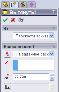

PropertyManager
Для большей части эскизов, элементов и инструментов рисования в SolidWorks можно открыть окно PropertyManager в левой панели. В окне PropertyManager (Менеджера свойств) отображаются свойства объекта или элемента. Поэтому можно указать необходимые свойства, не открывая диалоговое окно, закрывающее графическую область.

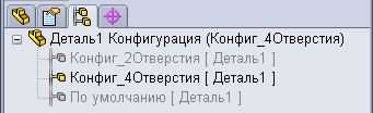

ConfigurationManager
ConfigurationManager (Менеджер конфигурации) служит для создания, выбора и просмотра многочисленных конфигураций деталей и сборок.
