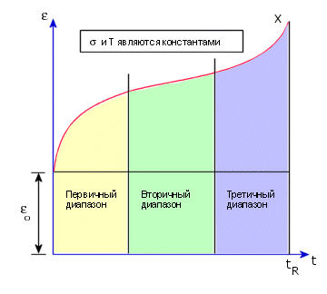

Диаграммой ползучести является график деформации-времени. Для диаграммы ползучести, различаются три режима: первичный, вторичный и третичный (см. рис. ниже) В основном, рассматриваются первичный и вторичный режимы.
