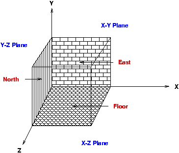

  • Плоскость модели
Сцена выравнивается по плоскости модели. При вращении модели, сцера также вращается. См. следующий рисунок для просмотра различий между Плоскость X-Y для модели, Плоскость X-Z для модели и Плоскость Y-Z для модели.
