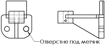

Условные изображения резьбы
Условные изображения резьбы описывают атрибуты определенного отверстия, чтобы не было необходимости добавлять реальную резьбу в модель. Условное изображение резьбы представляет собой меньший (внутренний) диаметр резьбы на бобышке или больший (наружный) диаметр резьбы в отверстии и может включать условное обозначения отверстия.
Свойства условного изображения резьбы включают следующее:
Можно отображать резьбу на детали, сборке или чертеже, а также присоединять заметку условного обозначения резьбы. Можно добавить условные обозначения резьбы на конические отверстия. Если коническая резьба не кончается на плоской грани, она отсекается изогнутой гранью.

Условные изображения резьбы в документах деталей вставляются в чертежные виды автоматически. Вставляется также условное изображение резьбы, если документ чертежа создан в стандарте ANSI. (Вставка выносок резьбы производится в PropertyManager Условное изображение резьбы, но они отображаются только в чертежных документах.) Выноски условных изображений резьбы не используются в стандартах ISO, JIS и некоторых других стандартах, но их можно отобразить с помощью команды Вставка требования в контекстном меню (см. следующий абзац). Чтобы вставить условные изображения резьбы из документов сборки в чертежи, нажмите Вставка, Элементы модели, затем Условное изображение резьбы
В чертежах Вставка требования отображается в контекстном меню. Если требование к условному изображению резьбы задано в детали или сборке, но не отображается в чертеже, то это требование можно отобразить, выбрав этот элемент. Требование прикрепляется к резьбе по умолчанию. Требование - это заметка.
