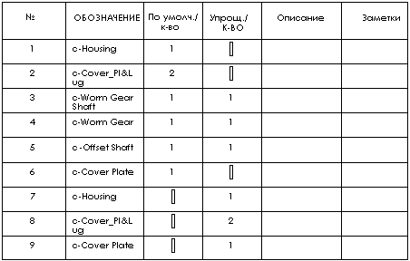

Вставьте таблицу в чертеж.
Настройте таблицу.
![](../art_local/bom_template_440.gif)
Нажмите правой кнопкой мыши на таблицу и выберитеСохранить как.
В диалоговом окне Сохранить как введите имя шаблона, перейдите к нужной папке и нажмите кнопку Сохранить.
