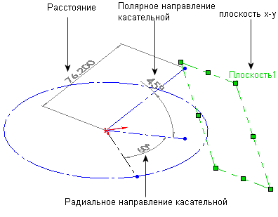

PropertyManager Свойства плоскости
После добавления плоскости в трехмерный эскиз можно добавлять или изменять сведения об этой плоскости.
Чтобы отобразить окно Свойства плоскости:
Выберите трехмерную плоскость, которую необходимо отобразить в окне PropertyManager Свойства плоскости.
В трехмерный эскиз добавится Плоскость1.
Плоскость1 становится активной.
Существующие взаимосвязи
Отображение взаимосвязей для плоскости.
Чтобы просмотреть взаимосвязи:
Выберите записи в разделе Существующие взаимосвязи , чтобы выделить их в графической области.
Добавить взаимосвязи
Отображение взаимосвязей, которые можно добавить.
Параметры
размещение плоскости в трехмерном пространстве на основе углов и координат.
  • Расстояние. Отображение расстояние от плоскости до исходной точки эскиза вдоль направлений X, Y или Z.
    Радиальное направление касательной. Управление углом между проекцией нормали к плоскости x-y и направлением X.
    Полярное направление касательной. Управление углом между нормалью и ее проекцией на плоскость x-y.
