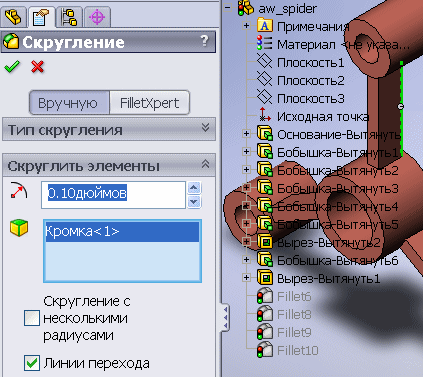

Плавающее дерево конструирования FeatureManager
Плавающее дерево конструирования FeatureManager позволяет одновременно просматривать дерево конструирования FeatureManager и PropertyManager. Иногда бывает проще выбрать элементы в плавающем дереве конструирования FeatureManager в графической области. Кроме этого, можно скрыть, изменить прозрачность, найти или изменить масштаб выбранных элементы. Нельзя подавить элементы или откатить построение.
Когда активно окно PropertyManager, автоматически отображается плавающее дерево конструирования FeatureManager. Чтобы развернуть:
Если параметр Используйте прозрачное плавающее дерево конструирования FeatureManager для частей/сборок выбран в Инструментах, Параметрах, Настройках пользователя, FeatureManager, то плавающее дерево конструирования FeatureManager отображается прозрачным, так чтобы вы могли видеть модель, располагающуюся под ним.
![](../art_local/flyout_FM.gif)
