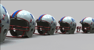

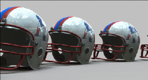

Пример. Эффект изменения фокусного расстояния
Фокусное расстояние = 50 мм (по умолчанию)
Фокусное расстояние = 35 мм
Для получения дополнительной информации о настройках камеры см. Справка по PhotoView 360: Диалоговое окно Настройки – вкладка Настройки вывода и Диалоговое окно Настройки - вкладка Настройки камеры.

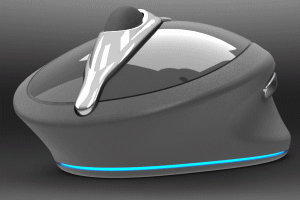

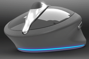

Пример. Эффект выцветания
Изображение без эффекта выцветания |
Изображение с эффектом выцветания |
