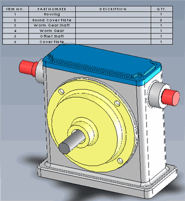

Расширенная поддержка спецификаций
В eDrawings поддержка спецификаций деталей и сборок была значительно расширена. Выберите отдельные строки, чтобы выделить, скрыть, показать или сделать прозрачными соответствующие компоненты. В предыдущих версиях можно было просматривать спецификации, созданные в сборках SolidWorks. Теперь их можно еще и скрывать, показывать, перемещать.
В eDrawings спецификации отображаются в исходных документах SolidWorks и в файлах eDrawings, сохраненных из SolidWorks. Публикация детали или сборки со спецификациями в eDrawings осуществляется так же, как публикация любого другого проекта SolidWorks: путем выбора Файл > Публикация файла eDrawings ( в всплывающей панели инструментов Сохранить).
В SolidWorks любой проект со спецификациями можно сохранить как файл eDrawings. Выберите Файл > Сохранить как в SolidWorks и сохраните проект в формате eDrawings (.eprt или .easm). Нажмите Параметры и в диалоговом окне Параметры экспорта выберите Сохранить элементы таблиц в файле eDrawings.
В новой версии eDrawings поддержка спецификаций в чертежах сохранена.
См. документ Справка eDrawings SolidWorks: Спецификации.
