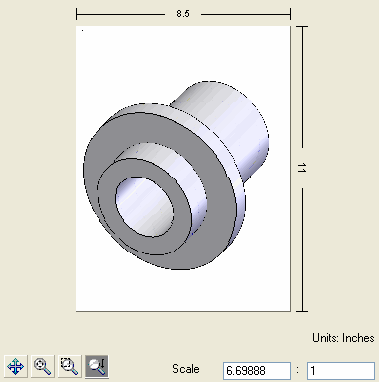

В режиме предварительного просмотра eDrawings можно увидеть, как чертеж или модель будут выглядеть на печати, и сэкономить при этом время и бумагу. Кроме того, в этом режиме можно просматривать несколько листов сразу. В диалоговом окне Печать следует указать часть чертежа для печати. Чтобы воспользоваться функциями увеличения и перемещения для более точного выбора, отметьте параметр Текущее изображение на экране.
Выберите и нажмите Отобразить предварительный просмотр, чтобы уточнить выбор. Чтобы выйти из режима предварительного просмотра, нажмите Скрыть предварительный просмотр.
