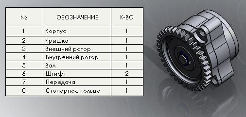

Создайте спецификацию в сборке, выбрав . Указав параметры в окне PropertyManager (Менеджер свойств), нажмите в графической области, чтобы в этом месте расположить спецификацию.
![](../../../../AllArt/art_local/BOM_in_assembly.gif)
Спецификации отображаются в папке Таблицы дерева конструирования FeatureManager. Имя конфигурации, к которой применяется спецификация, отображается рядом с элементом спецификации.
