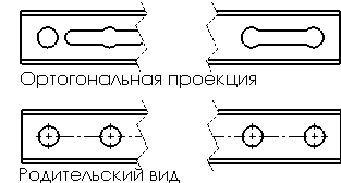

Чтобы выровнять разрыв в виде проекции с разрывом в родительском виде:
Нажмите правой кнопкой мыши на вид проекции и выберите Свойства.
В диалоговом окне выберите параметр Выровнять разрыв с родителем.
Нажмите кнопку OK .
