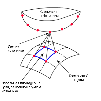

  • Рисунок показывает возможную деформацию двух граней при несовместимой сетке.
  • Для каждого узла на источнике программа назначает одну или более грань на цели.
