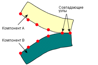

  • Доступен только для граней, соприкасающихся изначально.
  • Требует совместимую сетку. Программа создает совпадающие узлы на гранях источника и цели.

  • Рисунок показывает возможную деформацию двух граней, которые изначально соприкасались.
