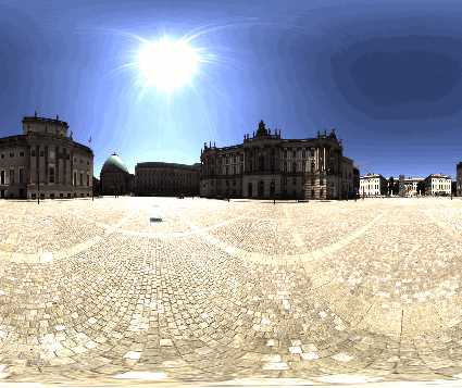

  • Изображение. Отображает изображение фона из файла. Выберите Обзор и затем выберите следующее:

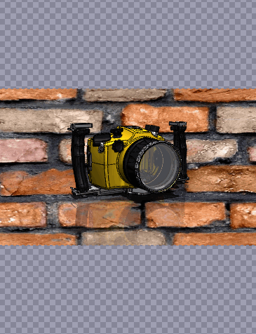

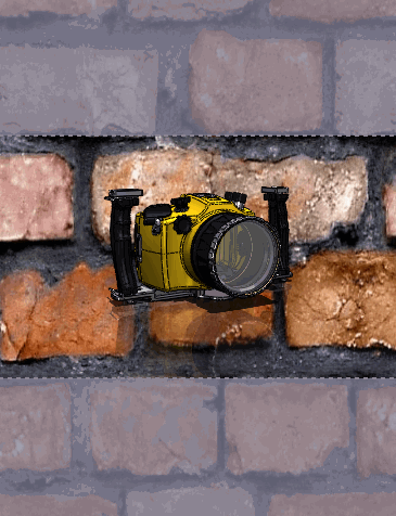

Масштабируемое изображение. Масштабирует изображение.

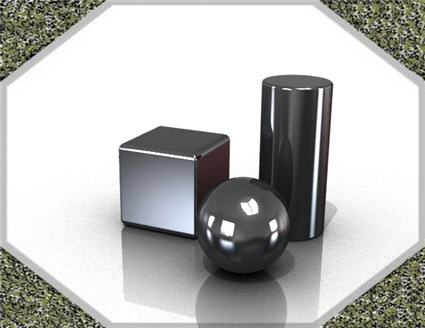

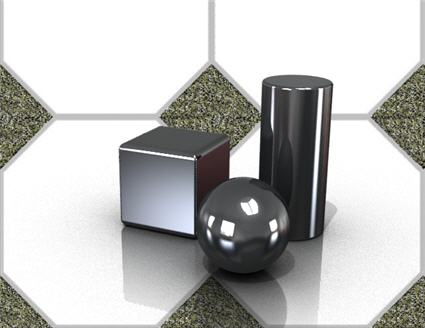

Мозаичное изображение. Располагает изображения плиткой.

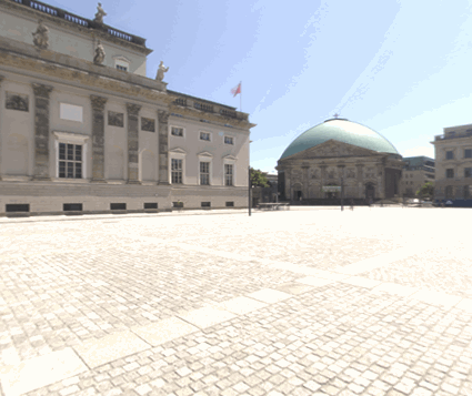

Сферическое изображение. Создает изогнутое изображение.
Сферическое изображение, масштабируемое.
 Чтобы отобразить сферические изображения в окне Редактор сцен выберите вкладку Комната и снимите флажок Видимые для всех экземпляров поля Имя.
Можно также выбрать Кубическое изображение, с помощью которого создаются отражения посредством шести спроецированных граней.

  • Разместить изображение фона в поле вида камеры. Используется только с масштабируемыми или мозаичными плоскими изображениями. Масштабирует изображение фона для размещения фона поля вида. Если отменить параметр, размещение изображения фона выполняется в графической области.
Разместить изображение фона в графической области
