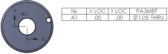

Отверстия, пересекающие другие грани, не включены в таблицы отверстий, т.к. геометрия прерывается другим элементов, что делает отверстие незавершенным. Пример:
![](../art_local/hole_table_one_hole.gif)

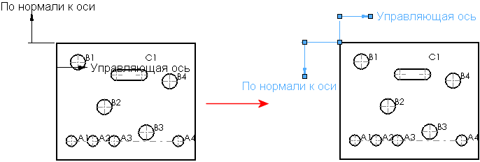

Чтобы изменить исходные данные:
Выберите ось в графической области, затем нажмите Редактировать определение базы в окне PropertyManager Ось таблицы отверстий.
- или -
В дереве конструирования FeatureManager нажмите правой кнопкой мыши таблицу отверстий и выберите Редактировать элемент.
В графической области выберите вершину или оси X и Y.
Нажмите на кнопку
Столбцы Положение X и Положение Y обновятся соответственно.
Измените размеры и заново расположите маркеры координат путем их перетаскивания.
![](../art_local/hole_table_edit_datum_def.gif)
