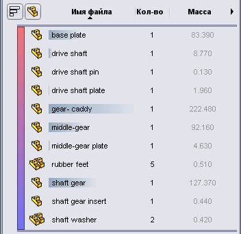

Чтобы активизировать инструмент «Визуализация сборки», выполните следующие действия.
  1. Откройте файл каталог_установки\samples\whatsnew\assemblies\visualize\food_processor.sldasm.
  2. Нажмите кнопку Визуализация сборки (на панели инструментов «Инструменты» или вкладке Анализировать в окне CommandManager).
    Вкладка Визуализация сборки на панели дерева конструирования FeatureManager содержит список всех компонентов в сборке, изначально отсортированных по имени файла.
    Можно щелкнуть, чтобы изменить внешний вид списка.
    / Плоский/вложенный вид Включает или выключает:
    • вложенный вид, в котором узлы сборки расположены с отступом друг от друга;
    • плоский вид, в котором структура узлов сборки не учитывается (сходен со спецификацией, предназначенной только для деталей).
    / Отобразить/скрыть панели значений Включает и отключает полосы значений. Когда полосы значений включены, самая длинная полоса отображается для компонента с самым высоким значением. Длина остальных полос рассчитывается в процентном отношении от самого высокого значения.
    Значки в списке указывают следующее:
    Деталь Узел сборки Описание
    Компонент с одним экземпляром.
    Компонент с несколькими экземплярами, каждый из которых отображается.
    Полный список значков см. в справке SolidWorks: вкладка «Визуализация сборки».
