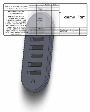

Таблицы блока заголовка для деталей и сборок отображаются в eDrawings. Программа eDrawings отображает таблицы блока заголовка в исходных документах SolidWorks, а также в файлах eDrawings, сохраненных в программе SolidWorks. Их можно скрывать, показывать и перемещать.
В SolidWorks создайте Таблицу блока заголовка и опубликуйте деталь или сборку с таблицей, выбрав ( в всплывающей панели инструментов Сохранить).
В eDrawings в дереве конструирования компонентов разверните параметр Таблицы и выберите Таблица блока заголовка, чтобы отобразить манипулятор таблицы блока заголовка.
