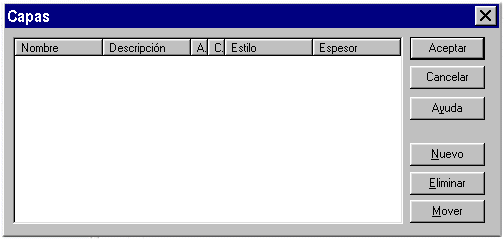

La barra de herramientas Capa contiene una lista de capas en el dibujo y la herramienta Propiedades de capa .
Haga clic en la herramienta Propiedades de capa para abrir el cuadro de diálogo Capas. Cree nuevas capas y especifique el Color, Estilo y Espesor de las líneas de cada capa.
