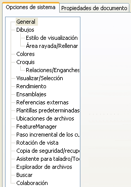

Opciones
Las opciones de SolidWorks se dividen
en las siguientes categorías:
Opciones de sistema
se aplican a todos los documentos, actuales y futuros.
Propiedades del
documento se aplican sólo al documento activo.
Los nuevos documentos obtienen sus configuraciones de documento (como
Unidades, Calidad
de imagen, etc.) de las propiedades de documento de la plantilla
utilizada en la creación de los mismos. El Asistente
para copiar opciones exporta opciones del registro de manera que las
opciones puedan copiarse en otras computadoras. Consulte los cuadros de
diálogo Importar y Exportar para consultar las opciones de importación
y exportación.
Para acceder al cuadro de diálogo
Opciones haga clic en Opciones
en la herramienta Estándar o en Herramientas,
Opciones.
Opciones
de sistema |
Propiedades
de documento |
