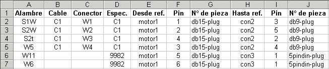

Ejemplo de un archivo Excel de conexiones
A continuación se incluye un ejemplo de un archivo de Excel para un ensamblaje de cables que contiene dos alambres, llamados W11 y W6, y un cable, C1 con cuatro conductores llamados S1W, S2W, S2t y W5. El cable y dos alambres comienzan desde un conector (motor1, con número de pieza db15-plug). Los cuatro conductores de cables están conectados a un segundo conector (con2, con número de pieza db9-plug). Los dos alambres individuales están conectados a un tercer conector (con3, con número de pieza 5pindin-plug).
