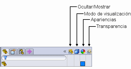

Para expandir o colapsar el panel de visualización:
  1. Haga clic en en la parte superior del panel del FeatureManager (a la derecha de las pestañas) para expandir el panel de visualización.
El panel de visualización aparece a la derecha del panel del FeatureManager. Tiene cuatro columnas:
  1. Haga clic en para expandir o colapsar el panel de visualización.
