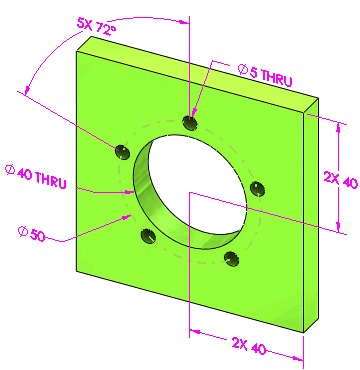

Puede utilizar el Esquema de acotación automática para aplicar esquemas de acotación con cotas polares positivas y negativas. Utilice el esquema de acotación polar para aplicar matrices de DimXpert con operaciones axiales a fin de definir el círculo de un perno. En el PropertyManager Esquema de acotación automática, establezca el Número mínimo de taladros para reconocer como una matriz.
