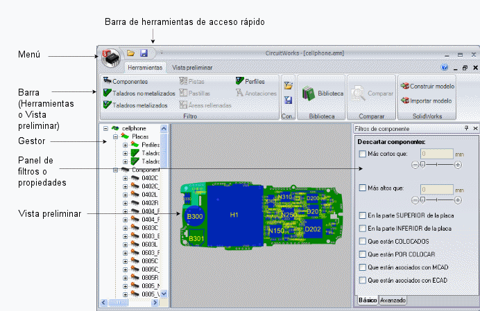

Ventana CircuitWorks
Cuando abre un archivo ECAD desde SolidWorks, aparece la ventana CircuitWorks. Use esta interfaz para abrir, comparar y guardar archivos ECAD, filtrar operaciones para reducir complejidad, modificar propiedades de ECAD, y construir modelos de piezas y ensamblajes de SolidWorks.
