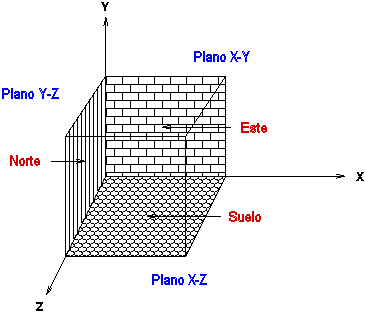

  • Plano de modelo
La escena se alinea con un plano del modelo. Si se gira el modelo, la escena también gira. Observe la siguiente ilustración para ver la diferencia entre el Plano X-Y del modelo, el Plano X-Z del modelo y el Plano Y-Z del modelo.
