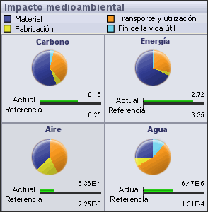

Panel de control e informes
SolidWorks Sustainability proporciona información en tiempo real sobre los factores del impacto medioambiental. Los resultados se muestran en el Panel de control Impacto medioambiental, que se actualiza dinámicamente con cualquier cambio que se produzca.
Puede generar informes personalizables para compartir los resultados.

Factores de impacto medioambiental
SolidWorks Sustainability evalúa todos los pasos del ciclo de vida basándose en la información ingresada sobre material, fabricación y ubicación, extrayendo los resultados dentro de factores de impacto medioambiental que mide y suma.
- Emisiones de dióxido de carbono
- El dióxido de carbono y sus equivalentes, como el monóxido de carbono y el metano, se liberan a la atmósfera, aumentando el calentamiento global.
- Energía consumida
- Todas las formas de energía consumida durante el ciclo de vida completo del producto.
- Acidificación atmosférica
- Polución del aire que se debe principalmente al uso de combustibles fósiles, lo que finalmente provoca lluvia ácida.
- Eutrofización del agua
- Contaminación por fertilizantes que viajan a través de los ríos a las aguas costeras, provocando floraciones algales y, finalmente, la muerte de toda vida marina en determinadas regiones costeras.
