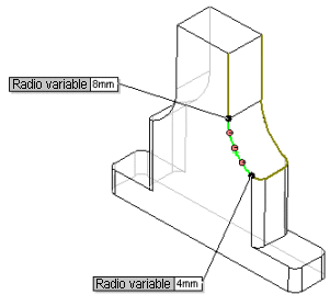

Modelo con una única entidad de croquis seleccionada y tres puntos de control predeterminados sin asignar.
Modelo con radios asignados a puntos de control en ubicaciones predeterminadas.
Para seleccionar dos segmentos de croquis, asigne radios a los vértices y a los puntos de control de la primera entidad de croquis, antes de seleccionar entidades de croquis adicionales.
Modelo con dos segmentos de croquis seleccionados, y el radio asignado al vértice desde la segunda entidad.
Antes de asignar radios a los puntos de control, debe asignar un radio al vértice.
Modelo con dos segmentos de croquis seleccionados, y todos los puntos de control con radios asignados.
Se visualizan las posiciones de punto de control antigua y nueva, pero sólo la nueva contiene la anotación.
Puede asignar valores de radio a cualquier número de puntos de control o dejarlos como sin asignar.
Redondeo con radio variable aplicado
