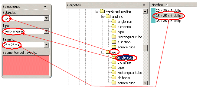

Los perfiles de pieza soldada se ubican de forma predeterminada en el <directorio_de_instalación>\data\weldment profiles. La estructura de subcarpetas dentro de la carpeta weldment profiles determina las selecciones que aparecen en el PropertyManager Miembro estructural. El cuadro Selecciones del PropertyManager y la carpeta y la estructura de archivos en el Explorador de Windows correspondiente se establecen como siguen:
<principal> (carpeta). Contiene una o varias carpetas de <estándares>. En el siguiente ejemplo, weldment profiles es la carpeta <principal> y contiene dos carpetas de <estándares> (ansi inch e iso). En el PropertyManager, el nombre de cada carpeta de <estándares> aparece como una selección en Estándar.
<estándares> (carpetas). Contienen una o varias carpetas de <tipos>, por ejemplo angle iron, c channel, pipe, etc. En el PropertyManager, después de seleccionar un Estándar, los nombres de cada una de las subcarpetas de <tipos> aparecen en el campo Tipo.
<tipos> (carpetas). Contienen una o varias piezas de operación de biblioteca. En el PropertyManager, después de seleccionar un Tipo, los nombres de cada pieza de operación de biblioteca aparecen en el campo Tamaño.
PropertyManager Miembro estructural: |
Explorador de Windows: |
